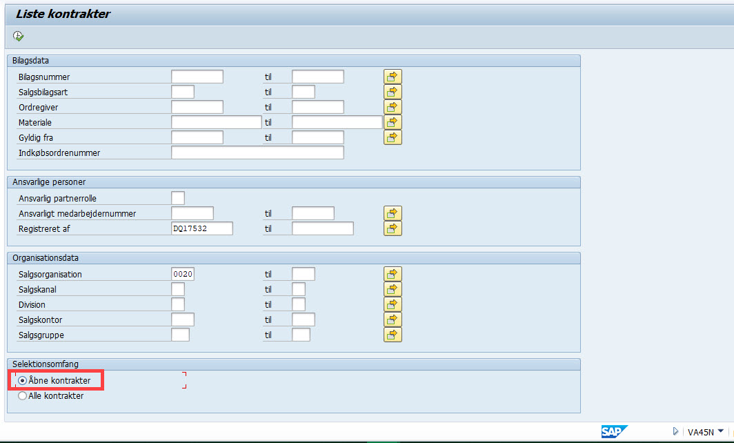

Det drejer sig om at kunne søge åbne kontrakter i Salgsstyring.

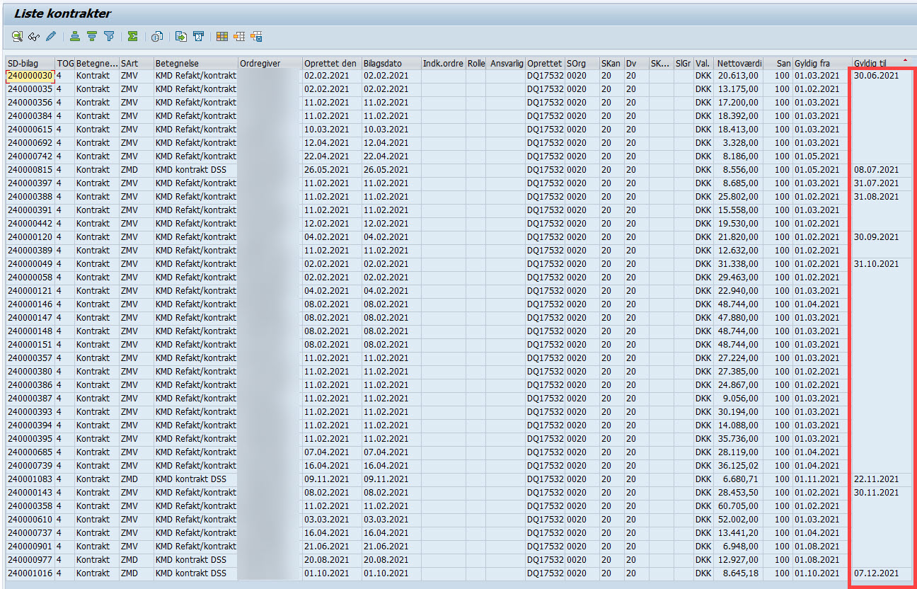

I VA45N kan man markere Åbne kontrakter under Selektionsomfang, men det giver et misvisende billede eller i hvert fald ikke et logisk billede for brugere.
Udtrækket, man får, er kontrakter med en slutdato, der ikke er 31.12.9999. Ofte kommer kontrakter frem, hvor Gyldig til-dato (slutdato) er nået - se gerne vedhæftet skærmprints som eksempel.
Svaret fra specialisterne på sagen synes jeg ikke, at det er logisk eller brugbart:
"Når man søger på "Åbne kontrakter" i VA45N, så søger SAP standard alle
kontrakter som ikke har status C. I KMD"s opsætning af kontrakter i SAP,
så har vores afsluttede kontrakter desværre status B og derfor kan dette
flag ikke bruges i udsøgningen i VA45N."
Jeg har prøvet med en ny søgning på DQ25750's åbne kontrakter.
Alle de åbne kontrakter har en slutdato i selve kontrakten samt i deres fakturaplaner, som ikke fakturerer længere. I fakturaplanerne har alle kun status C, som betyder, at de er faktureret.
