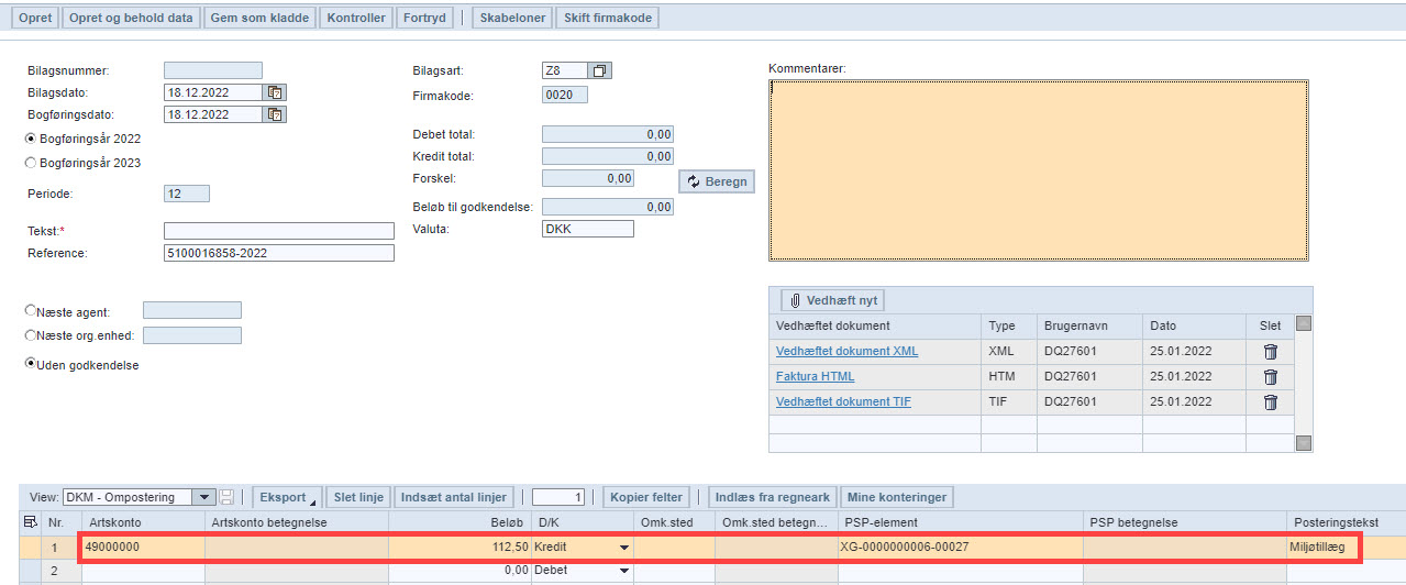

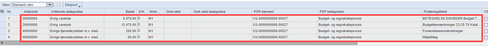

Når der laves en ompostering/omkontering via en Opus RI rapport, f.eks. Analyse rapport (FIB045) på et bilag, der er konteret på flere artskonti og/eller PSP-elementer, så tager systemet kun det beløb, som man har valgt i rapporten. Heraf trækker systemet kun oplysninger for den ene linje - se gerne vedhæftet skærmprints.
Der har været forsøgt med forskellige rapporter som FIB045, FIBL13 samt FIBC21.
Der ønskes en mulighed for at kunne omkontere hele bilaget via rapporten uden at skulle gøre det igennem Bilagsforespørgsel og Omkonter-knappen.

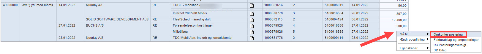

Dette ændringsønsker er desværre ikke teknisk muligt, Udfordring er primært at sikre at ordrebekræftelseskabelon opdateres til at inkludere det linjefelt forfaldsdato som fakturaskabelonen allerede benytter, da vi gemmer data på linjeniveau I databasen. Hvis man bruger omkonterinsfunktionen kan man danne et nyt bilag og vælge funktionalitet "samtlige bogføringslinjer på bilaget overføres med beløb og modsat fortegn"

Hej Tobias
Blot til orientering
Det er muligt i dag at kunne om omkontere et helt bilag via en BEx-rapport.
Det blev udviklet ifm. KP116.
