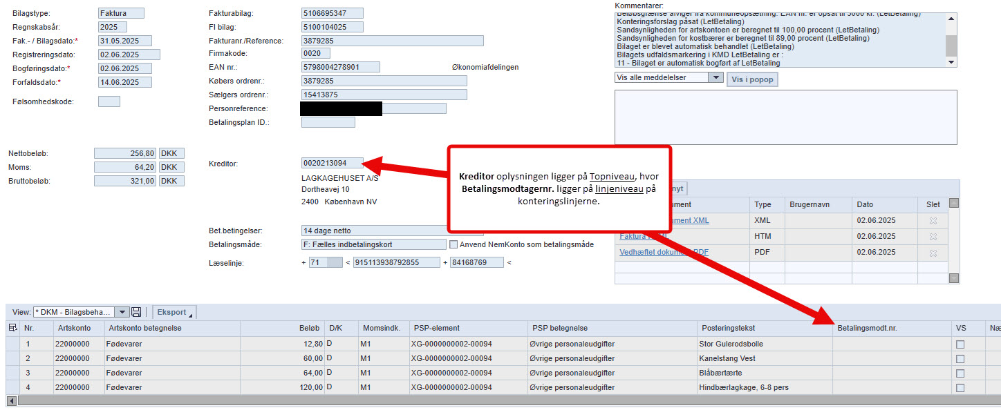

Hvis man f.eks. kigger på en leverandørfaktura som nedenstående eksempel, så ligger Kreditor oplysningen på Topniveau, som gælder hele bilaget.
Hvorimod Betalingsmodtagernr. ligger på linjeniveau på konteringslinjerne.
Når man så laver en ompostering af fakturaen, er det kun p.b.a. konteringslinjerne, hvor Betalingsmodtagernr. er med. Og derfor kommer Kreditor oplysningen ikke med i et omposteringsbilag eller i en posteringsrapport på kreditorer.
Endvidere findes Betalingsmodtagernr. ikke i alle BEx-rapporter som et frit kendetegn - kun i FIB074 (Analyserapport m. ydelsesmodtager), FIB075 (Ydelsesmodtager) og FIBY21.
Efter aftale med Kristina har vi oprettet ændringsønsket Tilføj kendetegnet Betalingsmodtager i BEx-rapporter, hvor dette kendetegn ønskes at blive tilføjet i alle rapporter som et alternativ p.b.a. dette ønske.
